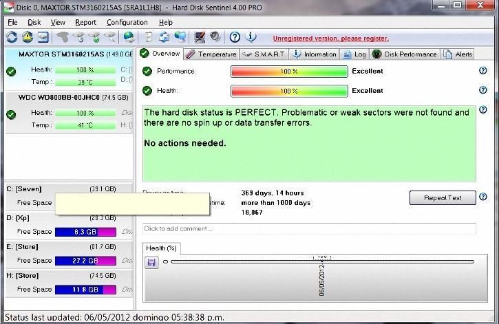

hola tengo una acer aspire one 150, lo que le pasa es que a veces se pone lenta de repente como que se traba no se que pueda acer ya le hice de todo para acelerarla pero sigue sucediendo esto quiza puedan ayudarme me dijeron que podria ser la temperatura no lo se de antemano gracias.
desvelado2004
Si sospecha que sea la temperatura pongale una base enfriadora, empiece checando del disco con hard disk sentinel descarguelo de http://www.hdsentinel.com/hard_disk_sentinel_trial.php es trial instalelo y en 15 minutos le dice como esta su disco tome una ss (screen shot) captura de pantalla le debe mostrar algo asi La parte importante es donde dice health algo asi como saludable yo lo interpreto como vida o estado si aparecen bad sectors ahi esta la falla si aparece todo verde le seguimos pero primero haga eso
