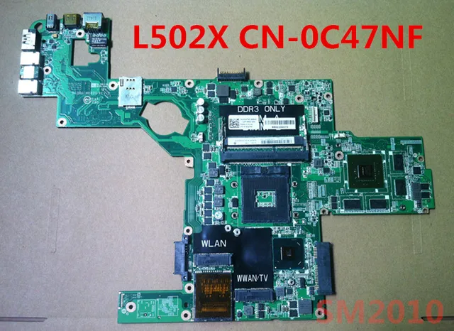

Hola buen dia tengo una laptop Dell modelo XPS15 L502X que presenta la siguiente falla, al conectarle el cargador esta hace corto circuito (el led del cargador se apaga y deja de dar voltaje). Los datos del equipos son: Modelo: XPS L502X (P11F) Motherboard: DAGM6CMB8D0 Cargador: PA-4E (19.5V / 6.7A) Historia: La falla comenzo hace meses con el siguiente sintoma, equipo funcionando normal, funciona tanto con bateria como con solo cargador, bateria llega al 100%, al apagar el equipo la bateria se vaciaba totalmente en 5 horas. Si le quitabas la pila al equipo esta guardaba su carga completa y podia usarse en otro equipo sin problema. Un dia el equipo vacio la pila completamente y al conectar el cargador el foco del cargador azul se apagaba mandando el voltaje de 19.5V a 0V, la computadora no quizo encender porque esta se quedo sin carga ni fuente.  Segun tengo entendido estas computadoras sufren danos en los Mosfet que traen sintomas parecidos. He leido en foros pero no hay una solucion concreta o pistas por donde empezar. Consegui el diagrama espero puedan ayudarme  Dato: Cargador y bateria funcionan correctamente en otro equipo. Desconectando todos los perifericos, memorias RAM, SSD, tarjetas, flexores, pila de bios, la laptop hace lo mismo, el corto esta en la motherboard. Dell XPS L502X (Quanta GM6C MLK UMA.pdf[1.32mb]

creo que debes empezar por buscar el corto. hacerle seguimiento a la linea +V diodos, reguladores, mosfet, condensadores...

Casi siempre son los mosfet. Se pueden probar en la tarjeta. Negativo en S positivo en G y en D y en S, si la lectura marca menos de 450 con el tester en prueba de diodos está en corto.
