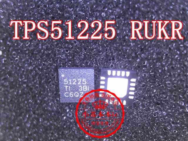

https://ae01.alicdn.com/kf/HTB1GV.aOVXXXXavXFXXq6xXFXXXW/Env-o-gratis-5-unids-lote-TPS51225RUKR-TPS51225-51225-chip-de-computadora-port-til-nueva.jpg_640x640.jpg fijate este componente lo ubicas, si es asi medi pata 8 y pata 17 si no te dan a masa, y tambien ubica a que bobinas van.. luego si las ubicas y no esta a masa, medi si tenes en esas bobinas los 3.3v y 5v... tambien ubicar de la pata 19 va a pd1 ubicar ahi por que tenes que tener tambien +15v..

me olvide lo mas importante, pata 12 tenes que fijarte que tengas el vin y en pata 6 y 20 los enables... tambien en pata 6 salen los 3.3v ldo y en pata 13los 5v ldo
