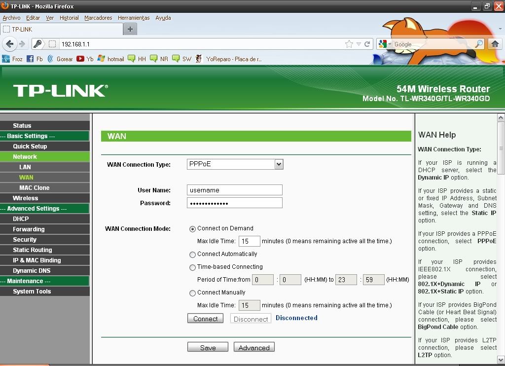

Es que tenés que colocar tu Usuario y Contraseña para el PPPoE. Te pregunto algo: mencionaste anteriormente que conectando el equipo "bueno" directamente al modem tenías Internet. Entonces tenés un software que marca la conexión. ¿Es así? Gracias!

[quote="Tangos"]Es que tenés que colocar tu Usuario y Contraseña para el PPPoE. Te pregunto algo: mencionaste anteriormente que conectando el equipo "bueno" directamente al modem tenías Internet. Entonces tenés un software que marca la conexión. ¿Es así? Gracias![/quote] Hola! De donde salen ese Usuario y Contraseña? (igual no se si ahi estubo el problema del PPPoE, por lo que si no esta ahi no importa jaja) Como un software que marca la conecion? Se que tenia conecion, porque entraba a internet, al msn y demas

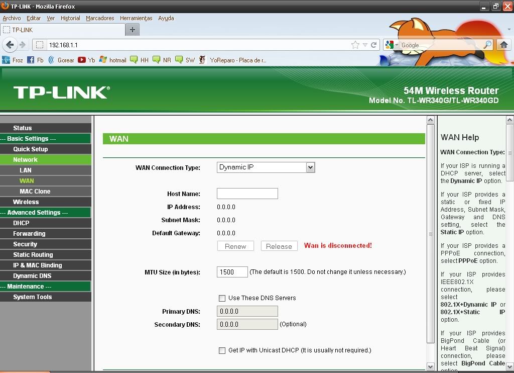

Vamos a realizar otra prueba antes de continuar con lo del PPPoE. Quizás tus MAC ADDRESS están registradas en tu ISP, y por eso al cambiar de placa dejaste de tener Internet. Vamos a clonar la MAC ADDRESS en el Router para ver si ese es el problema. Accede nuevamente al Router, Network, MAC Clone: clickeá en "Clone Mac Address". Tiene que aparecer en WAN Mac Address la dirección: 00-E0-4D-6C-29-32 Si no aparece, copiala a mano. En Network, WAN, seleccionás "Dynamic IP", en el recuadro Host Name colocás Nao Presionás Renew. Contános que ocurre. Suerte!

Buenas! Tengo 3 pc: * La de la placa nueva/ "mala" es Gris * La "buena" es Nao * La notebook Pasando al testeo... Puse en la Direcion de Red (es la NetWork Adress, cierto?) dentro del camino que indicaste, el Valor: 00E04D6C2932 y reparar. Resultados... Sigue diciendo que se conecta, pero no entra a ninguna pagina, ni msn, ni nada. Lo unico que cambio ,que no se si tenga algo que ver, es que ahora mueve mas paquetes, ronda en los enviados 1300 y recibidos 1100, cuando antes era 700 a 12 Formatear la pc, seria una posible solucion? Aunqeu la pienso dejar como ultima instancia. Armar una red, para que la pc "mala" se conecte a travez de la "buena", es algo posible? Perjudicaria las pruebas para que funcione lo otro?

Mirá, estoy pensando y hay varias cosas que no concuerdan. En primer lugar, no sabemos si el Router está defectuoso. Más allá que sí lo está, porque no funciona como router, su boca WAN no funciona, porque así lo comentaste. Para probar que los puertos LAN funcionan, se debe hacer lo siguiente: Intercambiar los cables de las PC que están conectados a las bocas LAN 2 y 3 (supongo que son esas), de tal manera que el cable que entra en LAN 2 pase a LAN 3 y viceversa. Luego de hacerlo, probar si sique habiendo Internet en el equipo que tenía Internet. Si sigue habiendo Internet, las bocas LAN 2 y 3 funcionan bien. Si NO hay Internet, hay un problema con la boca LAN del Router. Te pido hagas eso para continuar. Respecto del DNS, aún cuando lo coloques en el Router, tiene prioridad lo colocado en la placa de red. Esto lo comprobás haciendo PING 8.8.8.8 Suerte!

Te describo lo que noto: El modem te está entregando una IP pública referenciada geográficamente en Luján. Tu equipo denominado Nao obtiene dicha IP pública del Scientific Atlanta. Pero el resto de los equipos no la obtienen. Parece que existe una verificación MAC que impide la conexión de: . La nueva placa del equipo "Gris". . La placa wifi del equipo "Nao" (estimo que es la NoteBook?). . El Router en su boca WAN. Me extraña lo del DHCP del Router. Podríamos realizar una última prueba: 1. Apagar el equipo "bueno" 2. En el equipo "malo", debemos cambiar la MAC ADDRESS. En la conexión de Red de Area Local, Propiedades, en la solapa General, botón "Configurar..." de la placa de red, solapa "Opciones Avanzadas", NetWork Address, colocar en Valor: 00E04D6C2932 (es la dirección de la placa "buena") 3. Click derecho sobre la conexión, Reparar. Crucemos los dedos...!
Tangos
Tangos
25.929
Por alguna razón, se avanza un paso y se retrocede otro. Me llama la atención la máscara de subred de "Gris": varía entre 255.255.255.0 y 255.255.0.0 O sea que no está recibiendo la máscara de subred adecuada. Realmente no se que recomendarte. Según te explicaron en el Servico técnico al que fuiste, la placa "Gris" funciona bien. Así que si hubiera que apuntarle a algún hardware, ese debe ser el Router. Fijate si podés conseguir alguno prestado para verificar la situación. Suerte!

Bueno, por suerte lo has solucionado. No olvides pedir una nota de crédito al ISP por los inconvenientes que te causaron. Saludos!
