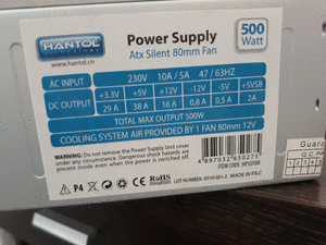

hola amigos como estan. quiero hacer una fuente para banco de trabajo .quiero sacar entrada 25v y amperaje 5 o mas de esa fuente .se puede o no ?gracias

Entre los pines de +12 y -12 vas a tener 24v, pero los -12 parece que tienen un paso de corriente limitado a 0,8 A. Si el consumo que necesitas es de 5 Ampere creo que vas a tener que usar otra cosa, o armar una fuente vos. Saludos!
