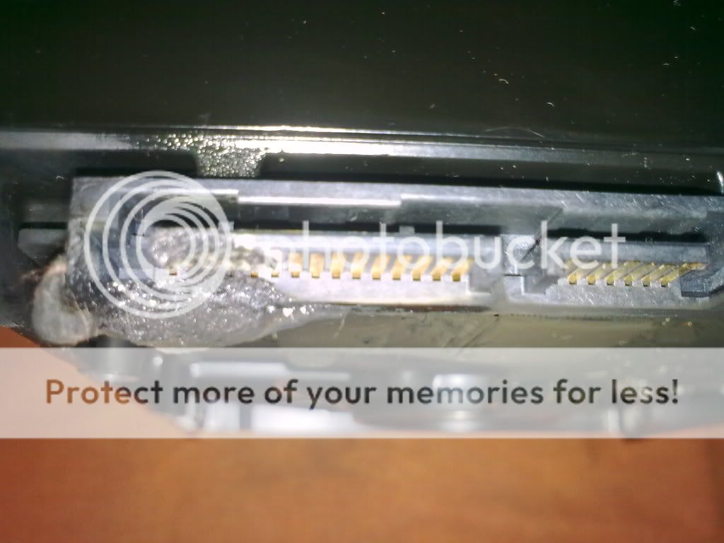

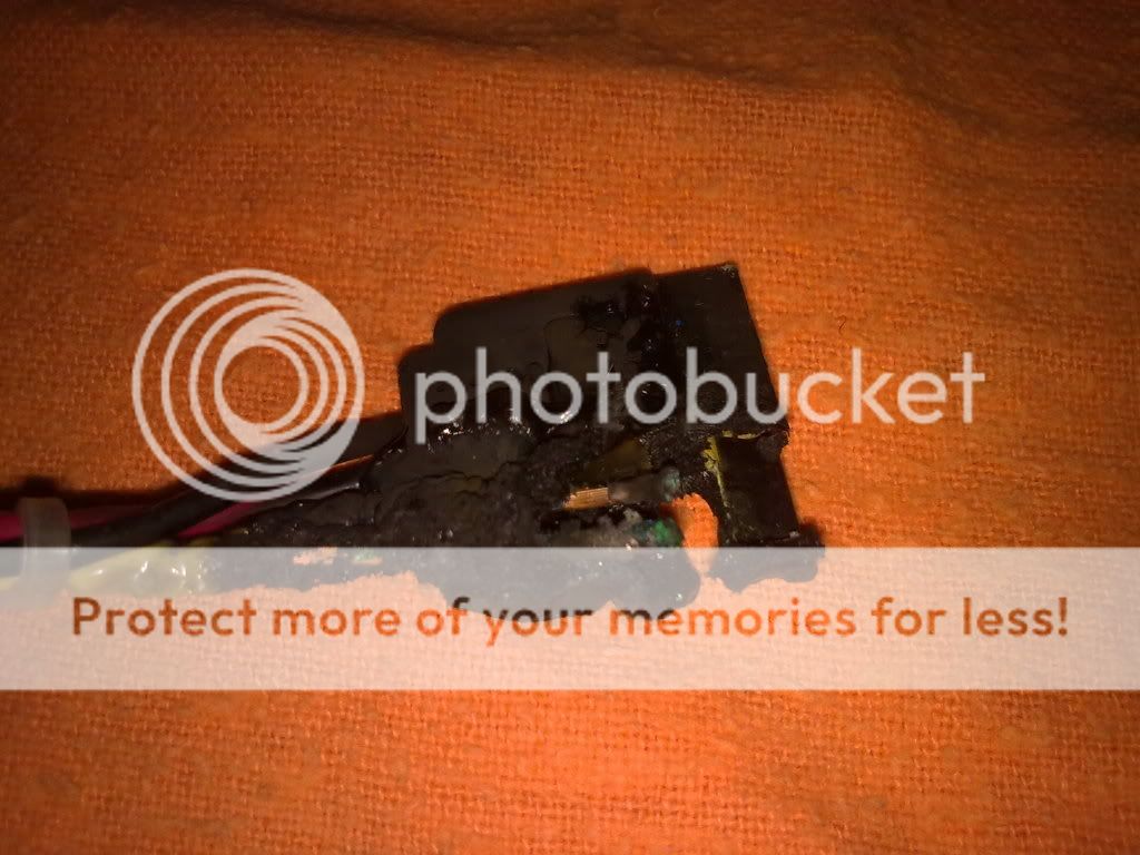

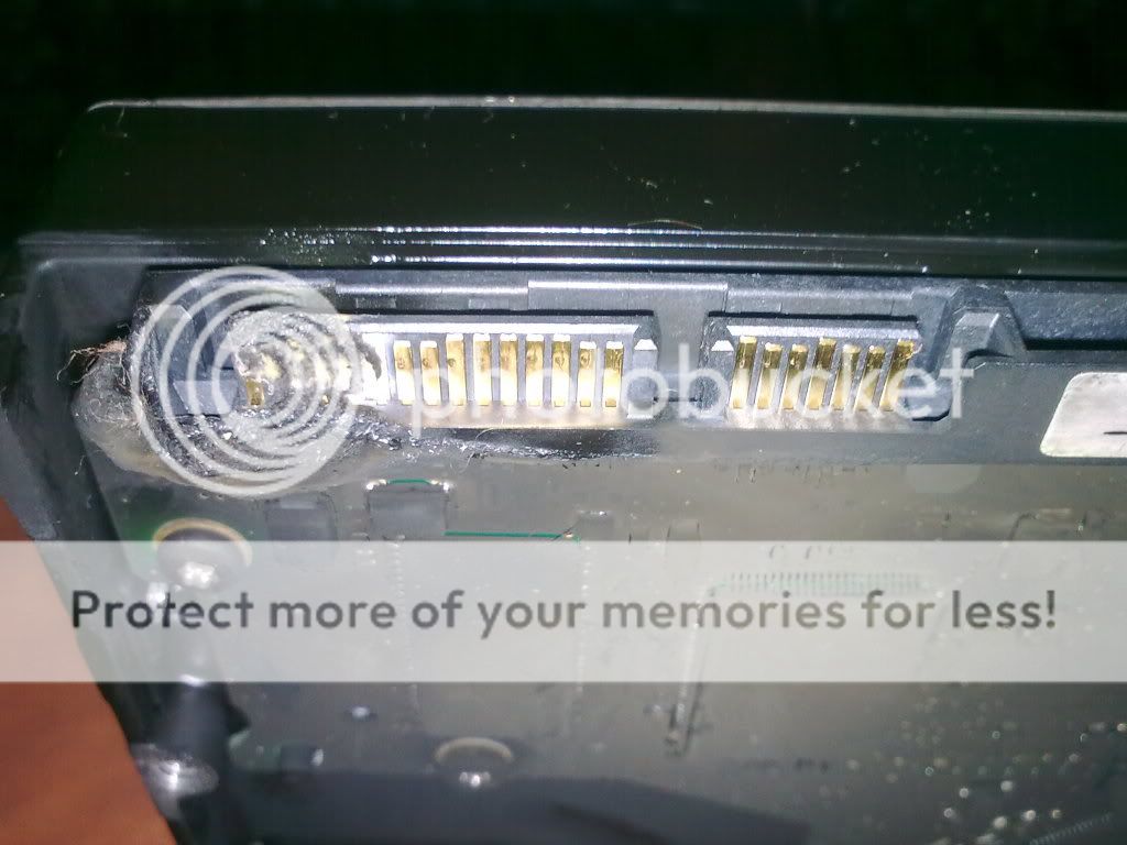

Hola a todos... Alguien sabe como puedo hacer para recuperar un disco Rigido que esta dañado en la parte de alimentacíon?.. Mi idea es hacerlo andar realizar un backup y luego cambiar por otro nuevo...les dejo unas Fotitos espero su ayuda... Saludos!!! En mi conclusión ha sido algo del disco (mal funcionamiento] o un corto en el cable SATA de Alimentación... La pc Tiene estabilizador...

Hola, como comentaste es casi seguro que hubo algun corto circuito, si fué por contacto de los cables tu disco duro todavia podria salvarse, pero si fue al interior de la placa del disco seria muy poco probable rescatarlo. Lo mas práctico es cambiar toda la placa electronica por la de otro disco duro de la misma marca y modelo (practicamente iguales) y probar. Aunque algunas placas son compatibles aun con discos duros de diferente capacidad. Otra sugerencia seria cambiar ese conector de energia SATA y probar con el tester si existe continuidad entre tierra y cada una de las tensiones (cable rojo=5V, amarillo=12V y naranja = 3.3V). Si alguna de ellas presenta continuidad la placa esta en corto y practicamente no se podria reparar. El problema de la segunda sugerencia es que seria dificil soldar de nuevo el conector SATA de energia, pero tampoco es facil conseguir una placa similar a la de tu disco duro. Espero que nos comentes como te fue para poder seguir ayudandote. Saludos.

[quote="jocce"]Hola, como comentaste es casi seguro que hubo algun corto circuito, si fué por contacto de los cables tu disco duro todavia podria salvarse, pero si fue al interior de la placa del disco seria muy poco probable rescatarlo. Lo mas práctico es cambiar toda la placa electronica por la de otro disco duro de la misma marca y modelo (practicamente iguales) y probar. Aunque algunas placas son compatibles aun con discos duros de diferente capacidad. Otra sugerencia seria cambiar ese conector de energia SATA y probar con el tester si existe continuidad entre tierra y cada una de las tensiones (cable rojo=5V, amarillo=12V y naranja = 3.3V). Si alguna de ellas presenta continuidad la placa esta en corto y practicamente no se podria reparar. El problema de la segunda sugerencia es que seria dificil soldar de nuevo el conector SATA de energia, pero tampoco es facil conseguir una placa similar a la de tu disco duro. Espero que nos comentes como te fue para poder seguir ayudandote. Saludos.[/quote] Hola como estas? gracias por aportar la ayuda... Le limpie los contactos y lo probé con otra fuente de alimentación y no sobre calentó ni nada raro... ahora lo tengo conectado a mi pc y no tiene nada parece que el problema fue en el cable o en la fuente... anteriormente me comentaron que la pc prendia pero era como que no tenia fuerza, puede ser la fuente de alimentacion??? la que haya provocado el cortocircuito... es una Sunshine de 300W, la pc es de ADMIRAL... Micro: 4600+ (AMD), Disco 160GB, Grabadora DVD, Mother, PCChips A15G V1.0... gracias por la ayuda!!!saludos!y 1 abrazo!

Lo que puedas probar es como te dice jocce Cambiar la placa logica del disco ir a algun lugar de reparacion de pc por ahi tienen algun disco de la misma capacidad y probar.. Saludos

Hola como estas? gracias por aportar la ayuda... Le limpie los contactos y lo probé con otra fuente de alimentación y no sobre calentó ni nada raro... ahora lo tengo conectado a mi pc y no tiene nada parece que el problema fue en el cable o en la fuente... anteriormente me comentaron que la pc prendia pero era como que no tenia fuerza, puede ser la fuente de alimentacion??? la que haya provocado el cortocircuito... es una Sunshine de 300W, la pc es de ADMIRAL... Micro: 4600+ (AMD), Disco 160GB, Grabadora DVD, Mother, PCChips A15G V1.0... gracias por la ayuda!!!saludos!y 1 abrazo![/quote] me parece que lo que paso es que la fuente que tenias instalada, al ser de solo 300W, lo que es muy poco con la configuración de la pc que indicas, estaba trabajando sobre exigida y era una cuestión de tiempo para que eso pasara, ya lo vi antes con la pc de un conocido, y tanto el como vos tuvieron suerte de no sufrir un daño mayor, para evitar que eso se repita, trata de que la fuente que uses sea de 450w en adelante, o volverás a tener el mismo problema
