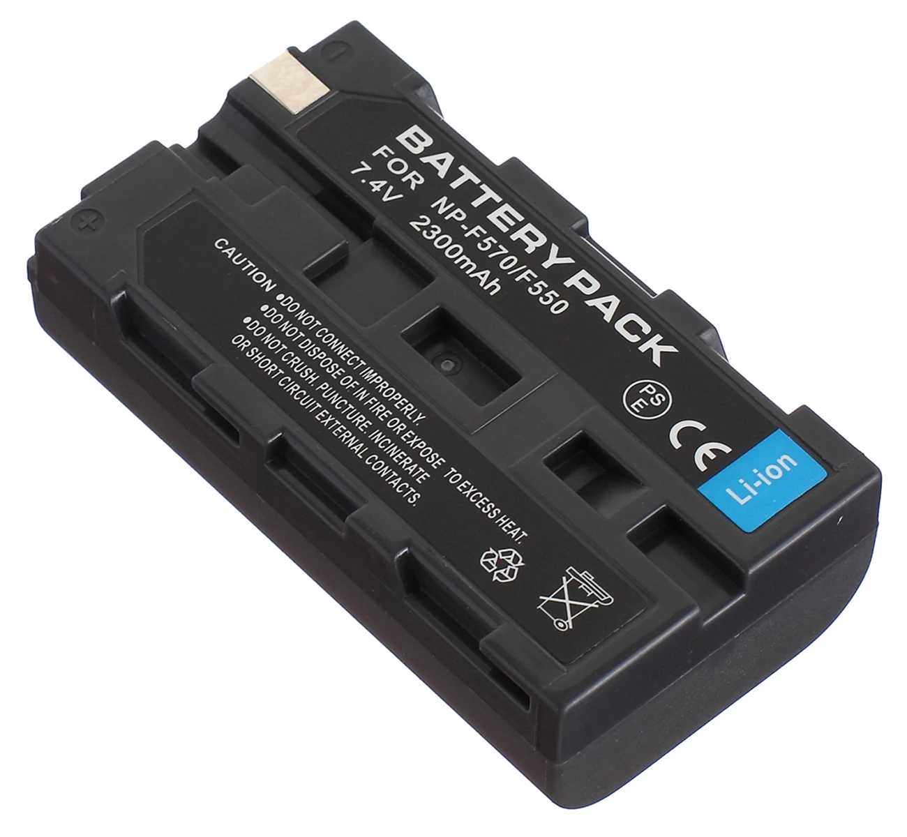

buen di tengo una camara filmadora sony  modelo hvr-z7n, lo cual queremos adaptarlo con una fuente para que funcione conmla red electrica, el problema es que no tiene donde conectar dicha fuente, la bateria se carga aparte, la batria es de 7.2 voltios, perobel problema es que tiene un contacto centar la cual esta en 3.7 vol. osea tiene tres vongactos en los extemos mide 7.2 vol. pero del terminal negativo al central hay 3.7 vol y no se como o que tipo de fuente se prodria poner o si le pudiera hacer, ojala alguien pueda ayudarme.

Estimado buen día
favor confirmar el modelo de la Batería, en foto no se alcanza a ver
existen adaptadores simuladores de Baterías
espero su confirmación
saludos

Disculpe la demora el modelo de la bateria es np-f970
German
German
38.158
hace 3 años
Ok estimado gracias por su información
Si es compatible con el adaptador enviado ya que la diferencia con la NP-F570 o NP-F550 es su capacidad de corriente y duración para grabaciones de video de mayor tiempo
Ver si puede obtener o comprar ese adaptador
Existen otros en Internet con el mismo resultado

Gracias por su información, no puedo conseguir esos adptadores, no se si habra algunaforma de adaptar alguna fuente de poder, es que quisieramos que funcione sin bateria, sino de frente con la corriente electrica, estoy queriendo ponerlo 2 fuentes de 3.7 vol en serie, no se si le afectara a la camara, derrepente lo puede quemar. Ojala puedad ayudarme. Gracias.
German
German
38.158
hace 3 años
Estimado buen día
Ud lo a mencionado la integridad y función de la cámara depende de su sistema de alimentación ya sea por batería o por este tipo de adaptador que previenen un posible daño que puede ser muy caro y a veces irreversible por no estar presente un Servicio Técnico de la marca que le permita solucionar
Esos adaptadores están disponibles en venta
Cualquier otro tipo de solución no son recomendable
