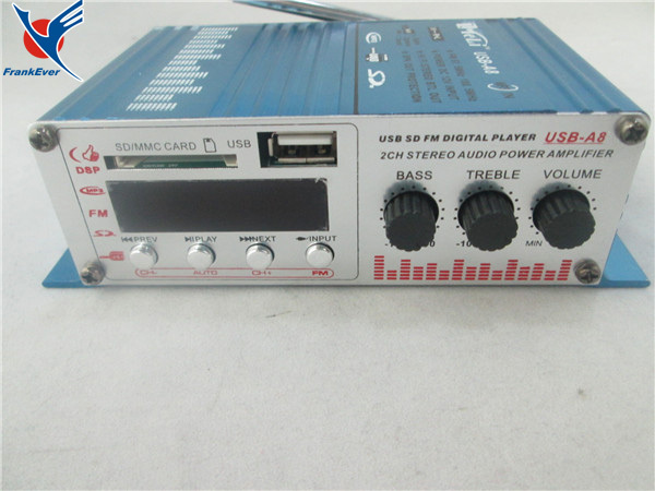

Compre una potencia USB-A8 http://g02.s.alicdn.com/kf/HTB1fdqTFVXXXXbxXpXXq6xXFXXX1/200451156/HTB1fdqTFVXXXXbxXpXXq6xXFXXX1.jpg a la que le conecté dos parlantes a cada canal. Todo funciona perfecto salvo porque al estar sin sonido queda haciendo un sonido tuc tuc tuc tuc como si fuera una descarga, incluso la hace al apagar el equipo desde el swich dejandolo con tensión. habrá alguna forma de reparar esta falla que parece ser propia del equipo? será un problema en la conexión de los parlantes?

Estuve haciendo algunas pruebas y note que tiene que ver con uno de los canales y que solo uno de los parlantes es también parece responsable de esa descarga, ya que si desconecto uno de ellos, deja de hacerlo....

siguiendo las pruebas me di cuenta que uno de los parlantes (el que me vendieron junto a la potencia) es de 4ohms y el que le agregue de 8ohms y los había conectado en paralelo :P cuando la potencia dice de 8 a 16 ohms...o sea que está viva de suerte :D ahora los conecté en serie y no hacen más ruido :D

Hola ya no lo enciendas, ya que un parlante debe de estar en corto o con la bobina desvalorizada, reviza los parlantes, de preferencia que sean gemelas
