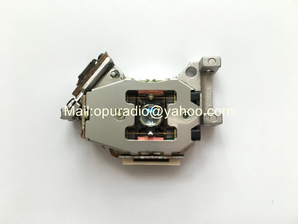

hola quisiera saber que código tiene el lacer de una bandeja technics sl pg 300.el manual de servicio lo tengo pero no encuentro su denominación gracias

Estimado buen día
El conjunto Láser es un SODD110Z pero ya está Obsoleto
Está en la ubicación 323 del despiece en página 32 y 30

Está agotadicimo ..tenía pensado desarmarlo y cambiar el lacer interno y probar con algún otro.

Le di más ganancia del preset .pero nada solo giro una vez y nada .antes ni giraba.la luz lacer está bajisima

Ok estimado
Si no tenemos osciloscopio para observar la señal de RF y ver si es posible ajustar el Foco y Tracking y de Potencia nunca debemos mover el Trimpot de Ajuste de unidad Láser
Ya qué esto provoca un daño prematuro del Diodo Láser que viene ajustado desde Fabrica
Si conjunto Lente y Prismas están limpios y permanece la opacidad o poco brillo de Láser éste ajuste sólo puede ser realizado con osciloscopio para observar si distorsiona la señal de RF
Si puede cambiar el Diodo Láser perfecto
Ver si un CDM puede servir
