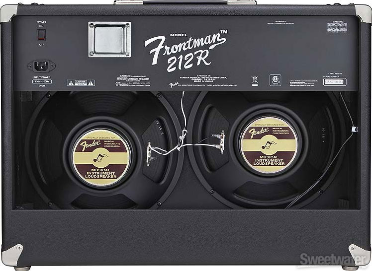

Tengo este amplificador fender frotman 212r, que luego de cotar 3 canciones se latento la parte donde va el transformador y luego se le fue el sonido, como a los 20 segundos despues volvio el sonido durante 2 minutos mas y luego se volvio a apagar, lo ocupe con pedales y luego sin pedales y siempre ocurre lo mismo, Que suede ser?, sera el transformador o el regulador de voltaje de la fuente?.http://www.sweetwater.com/images/closeup/750-FM212R_back.jpg http://www.citraintirama.com/admin/product/p48127.jpg

hola ya provastes tus bocinas? checa que se mueva el cono y prueva con un multimetro si tienen continuidad y checa los ohm te deve dar mas de 4 ohm despues de haber checado bocinas y si persiste el problema entonces checa transistores de salida de audio inductores etc has una inspeccion general visual pero si no tienes audio y se calienta el amp entonces tienes un corto dame mas info para poder ayudarte

ohh lo olvide checa tu terminal de input y tu cable puede ser solo un problemita

[quote="adlro26"]ohh lo olvide checa tu terminal de input y tu cable puede ser solo un problemita[/quote] mañana te dare una respues, pero no es el cable ni la guitarra porque con otro amplificador todo esta genial. pero chequeare eso que dices, gracias

ok en caso de que no sea ninguna de las cosas antes mencionadas abrelo concuidado y has una inspeccion visual despues checa los transistores de salida.
